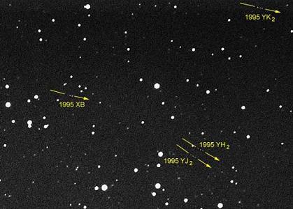

Сколько же астероидов доступно любительским телескопам? Возьмем для примера это изображение участка неба в Тельце шириной в четверть градуса, полученное в сочельник 1995 г. Кадр содержит четыре астероида, обнаруженные автором. Хотя сложение снимков способно улучшить вид неподвижных объектов, для поиска движущихся целей оно менее пригодно, чем стробоскопическое сравнение, поскольку снижает соотношение сигнал/шум у слабых смещающихся изображений астероидов. Фотография сложена из трех снимков, полученных с 4-минутными выдержками на ПЗС-камере SBIG ST-7. Камера установлена на телескопе Meade LX200 с редуктором фокуса Optec, повышающим относительное отверстие до 1:3,3. Фото Деннис де Чикко. Просто поразительно, насколько быстро ныне можно установить новизну обнаруженного объекта. Подключившись по интернету к компьютерам кембриджского Центра малых планет, буквально за минуту можно получить список всех известных астероидов и комет в любой заданной области неба. Если найденный движущийся объект отсутствует в списке, то весьма вероятно, что он окажется новым. Все, что требуется – это подтвердить его обнаружение наблюдениями в следующую ночь (многократные наблюдения в течение одной ночи не рассматриваются). Затем следует ввести измеренные координаты в стандартную форму и отослать данные в Центр. Обычно через день (а иногда и спустя несколько часов) по электронной почте поступает подтверждение, и если объект действительно был ранее неизвестен, то он получает обозначение.

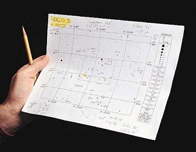

Огромное благо для сегодняшних наблюдателей – это возможность заранее подготовить поисковые карты с помощью компьютерных звездных каталогов и планетариев. На этой карте, полученной с помощью программы MegaStar, показана та же область неба, что и на следующей фотографии. Фото Sky & Telescope. Хотя здравый смысл подсказывает, что широкое поле зрения – хорошее подспорье в любых поисках, при ловле астероидов практически предельным является масштаб изображения, примерно соответствующий двум секундам дуги на пиксель. Меньший масштаб (когда на один пиксель приходится больший участок неба) ограничивает точность позиционных измерений. Более крупный масштаб не только неоправданно сокращает поля зрения, но и снижает чувствительность инструмента, поскольку изображение движущегося объекта остается на пикселе весьма недолго (типичный астероид вблизи противостояния движется со скоростью порядка половины угловой секунды в минуту).

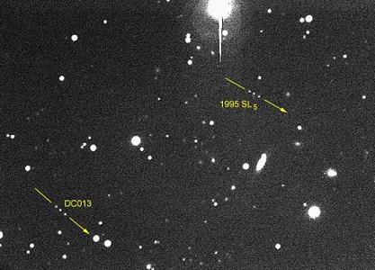

На этом снимке присутствуют два из множества открытых автором астероидов. Хорошая карта (как на предыдущем рисунке) не только поможет сориентироваться среди множества звезд, но и весьма пригодится для астрометрических пометок. Фото Sky & Telescope. Хороший способ справиться с дефектами изображений – делать по три (или даже больше) снимка и затем сравнивать их в разных комбинациях. Желательно также выдерживать равные промежутки времени между экспозициями. Я был весьма удивлен, обнаружив, насколько сложно выделить слабый объект, когда одна пара изображений получена с интервалом 20 минут, а другая – с разницей в час. Система глаз-мозг ожидает одинакового смещения объекта в обоих случаях.

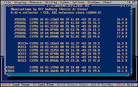

Помимо того, что указанные программы предназначены для работы с любительскими ПЗС-приемниками, они автоматически заполняют электронную форму для отправки в Центр малых планет. Объекты, указанные в данном сообщении, включают 1995 SL5 (обозначен как J95S05L), новый астероид (обнаруженный автором и помеченный звездочкой), а также известную малую планету под номером 3503. Фото Sky & Telescope. Современные электронные планетарии показывают положение известных астероидов, которым присвоены номера. Но в базе данных Центра малых планет их на несколько тысяч больше, поэтому следует с ней свериться, прежде чем сообщать о возможном открытии.
Как же поступить, если найден неизвестный объект? Важнее всего – следующей ночью вновь определить его положение. За исключением редких объектов с необычными орбитами, Центр не регистрирует открытия на основании наблюдений, выполненных в одну ночь. Даже в случае известного объекта правильней получить координаты дважды. Когда данных будет достаточно, следует заполнить и отправить электронную форму. Астрономы Центра изучат данные и внесут их в базу, содержащую свыше миллиона записей, уже накопленных профессионалами и любителями всего мира.
