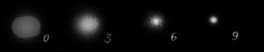

Степень конденсации кометы
Ее значения лежат в пределах от 0 до 9. 0 - полностью диффузный объект, равномерной яркости; 9 - практически звездообразный объект. Наиболее наглядно это можно представить из рисунка
