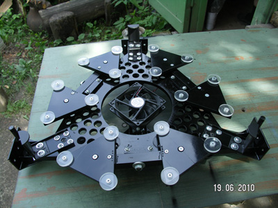

«Оправа – общий вид» При проектировании нового телескопа я, как и при строительстве своего предыдущего добсона, диаметром 254мм, «обратился за помощью» к калькулятору расчета Ньютона, который выложен Николаем Александровичем на своем сайте. Калькулятор дал рекомендацию разгружать зеркало минимум на 18 точек, с расположением элементов разгрузки следующим образом (здесь будут приведены чистые (математические) размеры расположения элементов разгрузки, без учета припусков для крепления). Расчетные данные (текстовые и графические) приводятся с сайта Николая Александровича:
- Диаметры 2*R1 и 2*R2 окружностей, на которых должны быть размещены элементы тыльной разгрузки главного зеркала при разгрузке на 9 и 18 точек, чтобы на каждую точку приходился одинаковый вес – 195,7мм (42,5% от D) и 381,4мм (82,9% от D); - Длина К18 основания опорного треугольника для разгрузки главного зеркала на 18 точек – 98,7мм; - Радиальная длина RК18 коромысла для разгрузки главного зеркала на 18 точек – 86,4мм; - Расстояние от внутренней (ближайшей к центру зеркала) вершины опорного треугольника до центра тяжести этого треугольника (центр тяжести треугольника находится в точке пересечения его медиан, т.е. на расстоянии 2/3*RK18 от внутренней вершины - на рис. помечены жирными красными точками) для разгрузки главного зеркала на 18 точек – 57,6мм; - Расстояние от центра тяжести опорного треугольника до центра зеркала для разгрузки главного зеркала на 18 точек: R1+(2/3)*RK18. Это же расстояние является и длиной коромысла, на концы которого крепятся опорные треугольники – 155,4мм; - Расстояние от середины коромысла (помечена жирной синей точкой на рис. справа) до центра зеркала для разгрузки главного зеркала на 18 точек -134,6мм.
Хотелось бы сделать маленькое замечание по рисунку – На самом деле стороны треугольников, расположенных рядом, параллельны друг-другу. На рисунке они расположены не так, что сначала несколько сбивало меня с толку. Однако, при изготовлении деталей строго следуя вычисленным размерам, я в итоге получил правильное расположение всех элементов разгрузки ГЗ.
Исходя из вышеизложенного я и начал конструирование оправы ГЗ, при котором большое внимание я уделил возможности максимального облегчения веса телескопа – если при постройке 254мм добсона еще можно было не думать особо о весе, при постройке 460мм вес уже начинает быть очень важной характеристикой телескопа…
«Основание разгрузки ГЗ до и после мероприятий по его облегчению» Как я уже писал выше, оправа главного зеркала (а точнее та ее часть, на которой расположены элементы ее разгрузки), изготовлена на основе дюралевого (Д16Т) диска, диаметром 400мм и толщиной 10мм, в центре которого уже было вырезано отверстие, диаметром 160мм. Для облегчения веса оправы, в дюралевой пластине были просверлены отверстия, диаметром 12мм и 15мм, всего 66 штук, в результате чего вес пластины снизился с 1 420 граммов до 1 120 граммов, т.е. 300 граммов как не бывало! Фаски у отверстий были сняты специально приобретенным зенкером, диаметром 19мм.
Из диска был вырезан треугольник, в вершинах которого были закреплены вертикальные упоры зеркала. По центру каждой стороны треугольника были сделаны прямоугольные вырезы для крепления полуосей, на которых качаются коромысла разгрузки. Сами крепления представляют собой фрезерованные прямоугольники, имеющие по бокам «ушки» для крепления к пластине. Закрепляются двумя винтами М5. В центре крепления просверлено отверстие с резьбой М8, в которую вкручена полуось коромысла. Полуось изготовлена из инструментальной стали – выточена из хвостовика от какого-то металлорежущего инструмента. На конце полуоси также нарезана резьба М8 и навинчена гайка, препятствующая сдвигу коромысла.

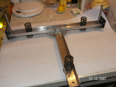

«Крепление коромысла» Коромысла изготовлены из квадратной алюминиевой трубы, сечением 20х20мм. «Математическая» длина коромысла (от «точки» до «точки») составляет 155,4мм, реальная длина (с учетом крепления треугольников разгрузки) - 175мм. Изначально все расчеты расположения «узловых» точек разгрузки были сделаны исходя из того соображения, что ширина коромысла будет 16мм – я планировал делать коромысло из квадратной стальной трубы 16х16мм. Однако, приняв во внимание ее вес и избыточную (я бы даже сказал чрезмерно излишнюю) жесткость, я решил остановиться на изготовлении коромысел из алюминия. Т.к. реально ширина коромысла получилась больше, чем планировалось, отверстия для крепления треугольников разгрузки пришлось сверлить ассиметрично – со сдвигом от «осевой линии» коромысла на 2мм к центру оправы. Консольное крепление коромысла препятствует его повороту вокруг вертикальной оси, поэтому «точки» крепления треугольников разгрузки находятся на постоянном расстоянии от центра оправы.
Хотелось бы отметить, что при проектировании такого способа крепления коромысел я опирался только на собственную фантазию, т.к. не видел в сети фотографий оправ аналогичной конструкции (да и не искал их особо). И только после изготовления оправы, при обсуждении ее на форуме Звездочета, было опубликовано фото оправы, построенной зарубежными любителями астрономии, коромысла разгрузки которой также крепились на консолях. Так что все новое – это хорошо забытое старое.
Треугольники разгрузки изготовлены из стеклотекстолита толщиной 10мм, кусок которого мне удалось раздобыть на Митинском радиорынке. Они крепятся к коромыслу винтом М5 с потайной головкой, который проходит через отверстие, просверленное в центре тяжести треугольника (расположен в точке пересечения его медиан). Между треугольником и коромыслом проложена широкая шайба М5, которая позволяет треугольнику немного покачиваться для автоматического выравнивания в плоскости зеркала. Для исключения чрезмерного прижатия треугольника к коромыслу, которое препятствовало бы его свободному качанию, крепящий винт, после выставления необходимой его высоты, был закреплен контргайкой, которая расположена внутри коромысла (винт проходит насквозь через все коромысло и снизу закрепляется гайкой). Для предотвращения поворота треугольника вокруг крепящего винта, в нем было просверлено отверстие с резьбой М4, в которое вкручен длинный винт М4 с потайной головкой, который проходит сквозь треугольник и заходит в отверстие, просверленное в коромысле. Так как данное отверстие имеет диаметр несколько больший чем винт, это не препятствует качанию и не позволяет треугольнику развернуться вокруг крепящего винта.
В вершинах треугольника закреплены «точки» разгрузки, представляющие собой диски, диаметром 30мм, изготовленные из оргстекла, толщиной 5мм. Данные диски закреплены при помощи винтов М4 также с потайной головкой, вкрученных в отверстия с резьбой в треугольнике. Между диском и треугольником проложена шайба М4, которая позволяет диску качаться независимо от треугольника, прижимаясь всей плоскостью к зеркалу. После выставления необходимой высоты винта (чтобы его шляпка оказывалась ниже плоскости диска и одновременно не мешала ему покачиваться), снизу винт контрится гайкой М4. Равномерность прилегания треугольников коромысел я контролировал кладя коромысло в сборе на лист 4мм стекла и проверяя прилегание дисков оргстекла к поверхности.
Треугольники разгрузки являются равносторонними, длина стороны 125мм. Такой размер был получен графически – я вычертил на миллиметровке одно коромысло в натуральную величину и, отступив от линии «математического» треугольника на 7мм, провел линии, которые дали внешние размеры треугольника.
Таким образом, разгрузка получилась трехуровневой – качаются сами коромысла, качаются треугольники на концах коромысел и качается каждая точка в вершине каждого треугольника, расположенного на конце каждого коромысла («В доме, который построил Джек!» :-))) ).

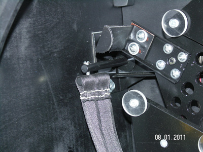

«Разгрузочное коромысло» Кронштейны, предохраняющие зеркало от бокового сдвига, изготовлены, как и в предыдущем моем телескопе, из кронштейнов от жалюзи – но в данном случае, принимая во внимание возросший вес зеркала, кронштейны я взял помощнее. Данные кронштейны, учитывая, что дюралевый диск был диаметром 400мм, а зеркало – 460мм, были вынесены за пределы диска на неких «мини швеллерах», изготовленных из стальной пластинки, толщиной 2мм и имеющих по бокам невысокие вертикальные бортики, придающие им повышенную жесткость. Эти «швеллеры» достались мне при разборке старого фотоувеличителя – они были привинчены снизу пластины, на которой он устанавливался (видимо для исключения ее прогибов). К дюралевой пластине данный швеллер крепится при помощи 4-х винтов М5, расположенных в вершинах воображаемого квадрата внутри швеллера. В центре этого квадрата, в дюралевой пластине, просверлено отверстие с резьбой М8 для юстировочного винта, который проходит сквозь отверстие в швеллере имеющее больший диаметр. Кронштейн закреплен на противоположном конце швеллера таким образом, что его опорная плоскость находится на расстоянии 230мм от центра оправы – в результате все вертикальные опоры зеркала расположились на окружности, диаметром 460мм. Имеется возможность немного регулировать положение вертикальной опоры по направлению к/от центра оправы, для регулировки положения зеркала. Для предотвращения выпадения зеркала из оправы, вверху вертикального упора, двумя винтами М3, привинчены отрезки алюминиевого уголка 25х25х1,5мм, одна из сторон которого скруглена по радиусу 16мм (ширина вертикальной опоры зеркала 32мм). Все части вертикального крепления, соприкасающиеся с зеркалом, оклеены кусками черной кожи.
Хотел бы отметить, что в моей оправе нет необходимости в высокой жесткости боковых опор ГЗ, т.к. зеркало в вертикальном и близким к нему положениях опирается на разгрузочную ленту, закрепленную независимо от юстируемой пластины оправы ГЗ. Назначение боковых опор - предохранение зеркала от возможного выпадения из оправы.

«Разгрузка зеркала в сборе» Опорная пластина установлена на т-образно соединенных дюралевых (Д16Т) швеллерах, сечением 40х18х2,5мм – один швеллер своими концами крепится непосредственно к боксу ГЗ, а второй одним концом также крепится к боксу ГЗ, а вторым – примыкает к середине первого швеллера. В точке примыкания швеллеры скреплены широкой дюралевой (Д16Т) пластинкой, толщиной 4мм. Крепление их к ящику ГЗ сделано с помощью отрезков алюминиевых уголков 50х50х3мм, длиной 60мм. Один из данных уголков привинчен к концу короткого (примыкающего) швеллера тремя винтами М5. Два других закреплены на окончаниях длинного швеллера при помощи выточенных шпилек, диаметром 10мм, к которым крепится лента боковой разгрузки ГЗ, имеющих в нижней своей части упорный бортик и, ниже него, резьбу М10.

«Юстировочные винты» После выполнения всех подгонок деталей оправы ГЗ, она была полностью разобрана для окрашивания, которое было выполнено черной глянцевой краской-спреем – матовой на тот момент под рукой не оказалось и я решил, что можно и глянцевой, т.к. оправа расположена под зеркалом и бликовать не будет. Матовая у нее только верхняя часть боковых опор и верхушки шпилек крепления разгрузочной ленты. Перед окрашиванием все детали были тщательно обезжирены и все работы проводились в резиновых медицинских перчатках. Для корректной сборки оправы после окраски, все ее сопрягающиеся детали при изготовлении были помечены путем сверления определенного количества «лунок» на сопрягающихся частях.
«Оправа разобрана для окрашивания»
«Покрашена и собрана» Зеркало было установлено в оправу следующим образом – сверху (при вертикальном расположении оправы) расположены две лапки крепления и одна снизу, под лентой. Сначала я разместил верхние опоры на расстоянии 230мм от центра оправы (за который я принимал центр опорной пластины). Затем в оправу было положено зеркало, придвинута и предварительно закреплена нижняя опора. Далее оправа была помещена в бокс ГЗ, который был поставлен вертикально. Затем я выбрал слабину разгрузочной ленты и натянул ее так, что зеркало висело на ней, не касаясь нижней опоры. Далее нижняя опора была установлена (с небольшим зазором) к зеркалу и закреплена в этом положении окончательно.
«Зеркало предварительно установлено в оправу. Вид с тыльной части. Видна лента боковой разгрузки и её регулировочные винты» Уже в дальнейшем, после изготовления оправы, с помощью специализированной программы PLOP был проведен расчет весовых деформаций зеркала на разгрузке. Как выяснилось, реализованная система расположения точек, с точки зрения данной программы, не является оптимальной, и радиус внутренней окружности расположения точек следовало бы уменьшить на 5мм, внешней – на 6,8мм. Но с учетом того, что точки разгрузки у меня не совсем «точки», а пятачки, а возникающие деформации значительно меньше длины волны, оправа признана годной к использованию.

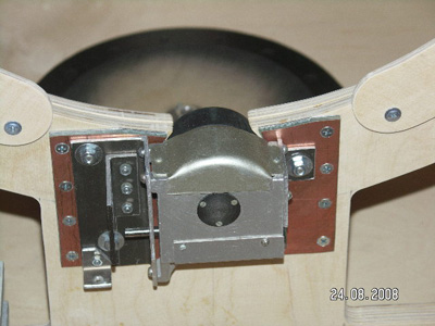

«Окулярная доска и фокусер» На Фомальгауте установлен фокусировщик, аналогичный фокусировщику Синего доба - низкопрофильный 2” фокусер с микродвижениями от GSO (напомню, что ранее на Синем добе был установлен самодельный латунный фокусер – переделка Синего доба была произведена в рамках кампании по превращению телескопа в астрограф, для чего, как я уже писал выше, были начаты работы по изготовлению вилочной монтировки). Крепление фокусировщика к боксу диагонального зеркала сделано при помощи фанерной пластины, толщиной 10мм и шириной 155 мм, вставленной в распор между верхним и нижним кольцами. К кольцам она крепится при помощи отрезков алюминиевого уголка 20х20х1,5мм со скругленными углами. Площадка крепления фокусировщика закреплена винтами М5 с потайной головкой. Т.к. площадка снизу имела радиус (изначально предназначалась для установки на трубу), а окулярная доска была плоской, по бокам площадки были полукруглые щели, которые я закрыл фанерными сегментами, установленными под площадкой фокусера.
Ниже фокусера на окулярной доске закреплена маленькая алюминиевая ручка, облегчающая перемещение телескопа при наблюдениях.

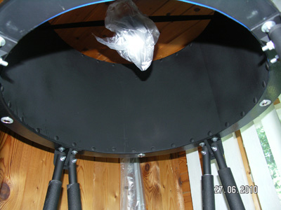

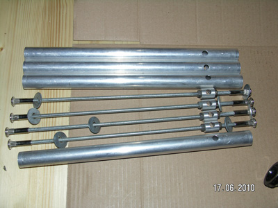

«Ферма» Соединение боксов главного и диагонального зеркал сделано по классической схеме при помощи восьми алюминиевых трубок, диаметром 22мм и толщиной стенки 1,5мм, образующих 4 треугольника. Сверху трубок изготовлены специальные текстолитовые пробки со шляпкой, которые нужны:
а). – для исключения возможной деформации концов трубок при затягивании винтов крепления, и б). – для придания трубкам эстетичного внешнего вида.
Сами трубки изначально были обтянуты полипропиленовым утеплителем для водопроводных труб (внутренний диаметр 22мм, толщина стенки 6мм), который был покрашен из баллончика в черный цвет. Однако данное решение было ошибочным, т.к. на утеплителе не держится краска – ее можно просто стереть пальцем. Поэтому полипропилен пришлось оторвать и покрасить трубки черной матовой нитроэмалью.
Как я уже писал выше, к боксу ДЗ трубки крепятся при помощи специальных кронштейнов. Отверстие в трубке под крепящий винт сверлилось по следующей технологии: конец трубки помещался в специально изготовленный кондуктор, уже имеющий отверстие 22мм, диаметрально которому было просверлено шаблонное отверстие, диаметром 6мм. Далее, при помощи строительного уровня контролировалась горизонтальность положения трубки и сверлильным станком (стройка+дрель) делалось отверстие в трубке через отверстие в кондукторе. Таким образом, все отверстия во всех трубках просверлены одинаково. Однако мне не удалось исключить необходимость специально помечать трубки при сборке – нижние крепления трубок не получилось закрепить строго одинаково, поэтому и трубки, и крепления помечены путем сверления соответствующего количества «лунок» - такая пометка не сотрется со временем.
Крепления трубок фермы к боксу ГЗ расположены внутри короба и имеют размеры 90х70х38мм. Данные крепления изготовлены из 4-х слоев 10-мм фанеры, склеенной эпоксидной смолой. Получившаяся планка была прострогана на деревообрабатывающем станке. Далее из нее были нарезаны заготовки необходимой длины. После этого я, в сверлильном станке (стойка+дрель), фрезой по дереву (так называемая фреза Фостнера), просверлил отверстия диаметром 22мм для трубок и на станке сделал вертикальный пропил, который позволяет эти трубки зажимать, стягивая конец крепления специальным винтом.
«Замки крепления трубок фермы к боксу ГЗ» Угол поворота крепления (для того, чтобы трубки фермы сходились в вершине треугольника) и требуемая длина трубок фермы, определялись на собранном телескопе, причем крепления трубок были временно закреплены снаружи бокса ГЗ. На боксе они закреплялись винтом, который зажимает трубку в креплении. Таким образом, крепление могло поворачиваться вокруг данного винта, автоматически устанавливаясь соосно с трубкой. После выставления требуемого расстояния между боксами главного и диагонального зеркал я отмечал необходимую длину трубок, обрезал их и по одному переносил крепления внутрь короба ГЗ. Так как расстояние между противоположными креплениями в боксе ГЗ были меньше, чем расстояния между соответствующими креплениями бокса ДЗ, получалось, что при сборке трубки придется немного изогнуть наружу. Я посчитал, что это вызовет ненужные сложности при последующих сборках-разборках телескопа (попробовал – трубки достаточно упругие и жесткие, плюс на таком длинном рычаге начинают деформировать верхнюю часть стенки короба ГЗ). Чтобы избежать этого, опоры внутри короба были установлены не параллельно стенке, а слегка наклонены наружу – снизу при сборке к ним привинчен кусок алюминиевого уголка 20х20х1,5мм, который одновременно является и ограничителем, не позволяющим трубке фермы провалиться в крепление.
Каждое крепление закреплено четырьмя шурупами-саморезами – 2 – 4х25мм и 2 - 4х40мм с широкой шляпкой – длина их была выбрана таковой, чтобы они проходили практически через всю возможную толщину крепления. Верх крепления не был параллелен плоскости верха бокса ГЗ и чтобы не возиться с разметкой точек для завинчивания шурупов, из оцинкованной стали был изготовлен шаблон с отверстиями, (имеющий те же размеры в плане, что и крепление), который снаружи бокса ГЗ надевался на зажимающий трубку винт М6 и поворачивался на необходимый угол, становясь параллельным креплению (я замерял расстояние от верха бокса ГЗ до угла крепления и шаблона). После этого размечались места сверления отверстий, шаблон снимался и сверлились отверстия для шурупов – крепление фиксировалось на боксе ГЗ.
Фиксация трубок в креплении происходит при помощи длинного мебельного болта М6 с гайкой, которая располагается с внутренней части короба ГЗ. Использовать для фиксации гайки-барашки не получилось, т.к. винты расположены достаточно близко и при закручивании барашки начинают цепляться друг за друга ушами (рогами?) :-))).
Для защиты телескопа от посторонней засветки, запотевания зеркал и попадания на зеркала пыли при наблюдениях, будет изготовлен чехол, который одевается на трубки фермы. Чехол планируется сшить из черной синтетической ткани. В верхней и в нижней части чехла будет вставлена бельевая резинка, которая фиксирует его за короб ГЗ и ДЗ.

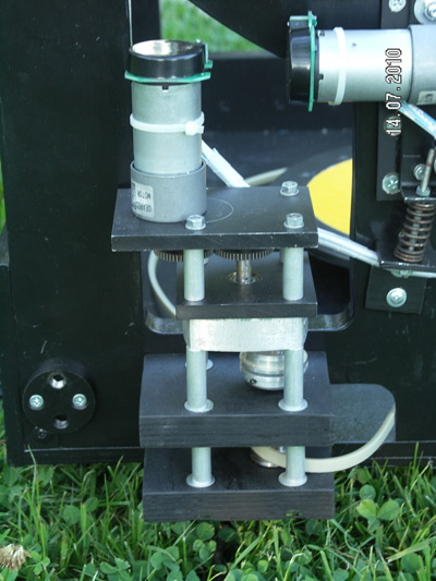

«Шкив привода по азимуту» Наверное, отчасти повторюсь, но

Для предотвращения сползания телескопа вправо/влево, из 6мм фанеры, были изготовлены полукруглые упоры, которые привинчены снаружи боковин и выступают выше радиуса расположения опор на 10мм. Под данные опоры подложены куски стеклотекстолита, толщиной 3мм (тоньше – не было), что обеспечивает лучшее скольжение в паре полуось-боковина. Форма текстолитовых прокладок аналогична форме фанерных упоров, которые и использовались в виде шаблонов для разметки.
Боковые опоры привинчены к боковине не напрямую, а через металлические шайбы, толщиной порядка 1-1,2мм (2 слоя оцинковки), что позволило устранить зажим полуосей, который возникал из-за того, что короб ГЗ (с полуосями) устанавливался в монтировку несколько враспор. Впрочем я сознательно не полностью устранил трение в паре «боковая опора – полуось» для реализации незначительного подтормаживания телескопа и более точного базирования трубы телескопа – так исключаются его «съезжание» вправо-влево.
Балансировка телескопа по высоте Принимая во внимание, что:
- зеркало моего телескопа было легче, чем стандартное зеркало из ЛК с соотношением толщины к диаметру 1/10;
- оправа ГЗ была сделана не по заветам Девида Крейга (производителя больших добов из США) в следствие чего зеркало было установлено выше от низа бокса ГЗ, чем в стандартном большом добсоне
веса задней части телескопа было недостаточно для его балансировки. Первое, что мне пришло в голову – это навесить внутрь ящика ГЗ дополнительные грузы, отлитые, для минимизации их габаритов, из свинца. Но, поразмышляв, я отказался от этой идеи – не хотелось утяжелять конструкцию пусть даже и съемными грузами, которые, к тому же, вероятно будут «струить» при остывании, что может портить изображение, даваемое телескопом. Поэтому я остановился на балансировке телескопа с помощью пружин. Для этого мною была приобретена пара хромированных дверных пружин, диаметром 18мм и длиной 280мм. Каждая пружина при растяжении развивает усилие до 8-10 кг и таким образом, задняя часть телескопа может быть дополнительно «нагружена» на 16-20 кг, фактически без роста общего веса всей системы. Пружины закреплены одним концом на окончании полуоси (при помощи карабина), другим – на монтировке Добсона. Крепление их было сделано аналогично креплению балансировочных пружин на моей Наблюдательной станции, с которой эти крепления и были сняты за ненадобностью (сама Станция подлежит передислокации на вилочную монтировку и будет балансироваться на ней с помощью противовеса). Существует мнение, что балансировка телескопа с помощью пружин не может дать той плавности его перемещения, которую имеет классически сбалансированный инструмент. Со своей стороны, опираясь на практический опыт, могу заявить, что это не так. И Синий доб, и Фомальгаут прекрасно уравновешиваются с помощью пружин. На Синем добе у меня вообще была возможность сравнить плавность наведения сбалансированного телескопа (со снятыми пружинами и рефрактором-гидом) и Наблюдательной станции в сборе – заметного различия в усилии перемещения телескопа я не ощутил. Тестирование проводилось при разборке телескопа при его передислокации на зимнее хранение, поэтому нельзя сказать, что я «забыл», каково было усилие на собранной Наблюдательной станции по сравнению с усилием на Синем добе.
«Балансировочная система»

Не обошлось и без форс-мажора – собранная после окрашивания «беличья клетка», подвешенная к потолку обсерватории, сорвалась и «прошлась» по полуосям, боксу ГЗ и окулярной доске, разложенным внизу для просушки после окрашивания третьим слоем желтой краски. На устранение последствий этой «аварии» было потрачено изрядно времени – подкраска, оттирание желтой краски с «беличьей клетки» и проч...
«Процесс окраски телескопа»

Привод по высоте Привод по высоте реализован с использованием небольшого червячного редуктора от какого-то прибора. Диаметр червячного колеса 90мм, редукция 1/100. И червяк, и червячное колесо в редукторе, установлены на радиально-упорных подшипниках. Для крепления редуктора к монтировке, а также крепления двигателя к редуктору, из алюминиевого уголка 50х50х3мм были изготовлены специальные кронштейны. Весь блок привода может отводиться от полуоси, для чего отверстия в левом кронштейне (здесь и далее расположение указано как на фото) были сделаны вытянутой формы, причем центр радиусов дуг, ограничивающих края отверстий, находился в центре отверстия, расположенного в правом кронштейне. Таким образом, блок привода может немного поворачиваться вокруг оси, проходящей через правый кронштейн. Поджатие его к полуоси осуществляется при помощи пружины. Также весь блок привода, при помощи двух пружин, одетых на шпильки крепления, поджимается к боковине монтировки – поджатие сделано для возможности прижатия/отведения привода от полуоси без перекосов привода относительно боковины монтировки.
«Редуктор привода по высоте» В месте крепления привода к боковине привинчена пластинка из фольгированного стеклотекстолита, толщиной 3мм, по которой и скользит блок привода при его отведении. Площадь скольжения смазана Литолом. Для передачи вращения от редуктора к полуоси был изготовлен специальный обрезиненный ролик, внешним диаметром 62,5мм и шириной 20мм. Данный ролик имеет металлическую ступицу, которая одевается на ось редуктора и фиксируется винтом М4. Изначально я встал в тупик, при поиске толстой и жесткой резины, из которой можно было бы изготовить ролик – решение пришло неожиданно – резиновая часть ролика была изготовлена из хоккейной шайбы. Внешний диаметр ролика, как я уже писал выше, 62,5мм, что в совокупности с внешним диаметром полуоси (500мм) дает редукцию 1/8. Таким образом, суммарная редукция привода по высоте составила 1/800.
Пробный запуск привода показал, что он уверенно ведет трубу по вертикали, хотя и не очень быстро. Сила прижатия ведущего ролика такова, что привод довольно лояльно смотрит на незначительные разбалансировки.

Привод по азимуту Основанием для привода по азимуту является шкив, диаметром ручья 280мм, описание которого я давал в разделе Монтировка Добсона, жестко закрепленный на «треноге» телескопа. Данный шкив при помощи ременной передачи связан с редуктором привода, который изначально был построен следующим образом: в нижней части редуктора закреплен шкив, диаметром ручья 14мм, который и передает вращение от привода. Шкив установлен в подшипниках (наружным диаметром 22мм), которые закреплены в двух кусках восемнадцатимиллиметровой фанеры – под данные подшипники были высверлены посадочные гнезда, диаметром 22мм. Один конец шкива при помощи муфты был соединен с выходом шестеренчатого редуктора 1/20, снятого мною с какого-то мотор-редуктора. Следует отметить, что качество изготовления данного редуктора было очень высоким – так, например, оси всех шестеренок были установлены на шарикоподшипниках и практически отсутствовал люфт. Сложность использования данного редуктора была в том, что с выходной стороны он имел нормальный вал, а со стороны двигателя вала не было и его роль выполняла ось двигателя, на конце которой были зубья. Поэтому пришлось вытащить ось из двигателя, выпрессовать с нее ротор и изготовить две дюралевые пластинки, в которых и были установлены подшипники оси двигателя. Нижняя пластинка привинчивалась к редуктору (для точности позиционирования она имеет круглый выступ, входящий в отверстие в редукторе), в результате чего ось входила в зацепление с шестеренкой редуктора, на верхнюю – крепился двигатель привода. Для передачи вращения от двигателя к редуктору на бывшую ось штатного движка редуктора была напрессована шестерня из комплекта привода ГоТоСтар.
«Привод по азимуту» Для сборки всего привода были изготовлены четыре шпильки М5 – отверстия под данные шпильки сверлились сразу в фанере и в дюралевых пластинках. Шаблоном при этом служил сам редуктор, имеющий в углах крепежные отверстия. Дюралевые пластинки при сверлении были сложены через подшипник – посадочные гнезда под подшипники совмещались путем вкладывания подшипника в гнездо таким образом, что он немного выступал над поверхностью пластины (на проставку) и на него надевалась своим посадочным отверстием другая пластина. Для правильной сборки всего привода были отрезаны кусочки алюминиевой трубки, диаметром 10мм, под которые были подложены (по фанере) широкие шайбы М5. Длина данных трубок была определена на собранном на шпильках редукторе, путем промеров необходимых расстояний между поверхностями деталей и с учетом толщины используемых шайб М5.
Первоначально ремень в приводе использован от стиральной машины – эта идея мне пришла в голову когда я менял ремень в домашней машине – помню, подивился тогда его прочности на растяжение и небольшим размерам – ширина его составляла всего 7мм, при длине 1270мм. Однако, когда я собрал привод, оказалось, что он успешно поворачивает только пустой рокер – при установке телескопа ведущий шкив начинал проскальзывать и дополнительное натяжение ситуацию не исправляло. Второй, не устроивший меня момент, заключался в том, что редукция в приводе была слишком большая, вследствие чего телескоп по азимуту поворачивался крайне медленно. Поэтому в дальнейшем я планирую заменить гладкий шкив, диаметром 14 мм на зубчатый шкив, одновременно увеличив его диаметр до 40мм, что увеличит скорость поворота в 2,85 раза. Соответственно ремень также будет зубчатый.
О данных переделках, равно как и о работе системы ГоТоСтар, я планирую рассказать в дополнениях к данной статье.
Для возможности вывода ремня за пределы монтировки (сквозь боковину) внизу боковины был сделан небольшой вырез. Установить и снять ремень можно только отвинтив привод от боковины монтировки и частично его разобрав. Такое крепление не совсем удобно, но, учитывая, сколько и при каких нагрузках может работать зубчатый ремень в промышленных устройствах, в телескопе он должен служить вечно. :-)))
Суммарная редукция привода (без учета встроенного в двигатель редуктора) по азимуту составит 1/140 – 1/20 сам промежуточный редуктор и отношение диаметров ведущего и ведомого шкивов - 40мм и 280мм - составило 1/7. Я сознательно в приводе по высоте сделал редукцию большую, чем в приводе по азимуту (1/800 против 1/140), т.к. по высоте телескоп поворачивается менее чем на 90 градусов, а по азимуту – на все 360 град.
И завершающим этапом установки системы автонаведения стало изготовление крепления, в которое пульт управления будет помещаться во время наблюдений. Для крепления пульта ГоТоСтар, на боковине монтировки установлена специальная стойка, изготовленная из алюминиевой трубы, диаметром 22мм. Нижний конец данной стойки установлен в креплении от старого фотоувеличителя, закрепленном на специальной фанерной пластине. Далее стойка проходит через вторую фанерную пластину, имеющую отверстие, диаметром 22мм. Высота стойки 1000мм. В верхней ее части закрепляется площадка для крепления пульта.
