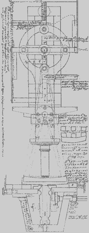

Станок для шлифовки и полировки оптических линз. Собственноручный рисунок И. П. Кулибина | По распоряжению Екатерины II И. П. Кулибин был принят на службу в Академию Наук в качестве механика и руководителя академическими мастерскими. В соответствии с "Кондициями, на которых нижегородский посадский Иван Кулибин вступает в академическую службу" в его обязанности входило: "1-е, иметь главное смотрение над инструмент альною, слесарною, токарною, столярною и над тою палатою, где делаются оптические инструменты, термометры и барометры, чтоб все работы о успехом и порядочно производимы были, оставя непосредственное смотрение над инструментальною палатою елеву Кесареву... 2-е, делать не скрытное показание академическим художникам во всем том, в чем он сам искусен. 3-е, чистить и дочинивать астрономические и другие при Академии находящиеся часы, телескопы, зрительные трубы и другие, особливо физические инструменты..." [1, с. 480]. Эти кондиции были подписаны Кулибиным 2 января 1770 г., начал же он работать в Академии еще в 1769 г. и оставался на этой службе более тридцати лет.

30 августа 1796 г. Кулибин пишет заметку "О делании первой машины для стекол" с поддетой "Прочесть обстоятельнее" [1, с. 398], в которой сообщает о своем проекте постройки станка для шлифовки и полировки зеркал и возможности его использования для изготовления стеклянных объектовов. В сохранившихся чертежах Кулибина имеется несколько рисунков, сконструированных им станков для шлифовки и полировки линз. В своей заметке "О шлифовке и полировке криволинейного зеркала" Кулибин дает описание методов шлифовки зеркал при помощи наждака и полировальника из красной меди: "Когда на показанном шпиле выточено будет по лекалу зеркало, тогда шлифовать его прямолинейным движением наждаком, насыпая на частицы красной меди вставленные в рукоятку полира и приноровленные на таком же вертолуге или на подобном тому, как описано выше, а частицы со-шлифовывать в центре такой штуки, которая бы была точно согласна с конкавом того зеркала. Примером палагая быть зеркалу в дияметре 6 дюймов, а сию из красной меди частицу сделать во один только дюйм или и меньше, а больше не делать, для того что в центре зеркало круче, а когда края у полирной штучки будут на центре зеркальном, то уже плотно не прижмется, для чего должно быть из красной меди штукам еще менее дюйма диаметром, а как сошлифовано будет очень чисто и верно, то, на такие медные частицы наклея гарнусом тафту, полировать с цинажем" [1, с. 383].
