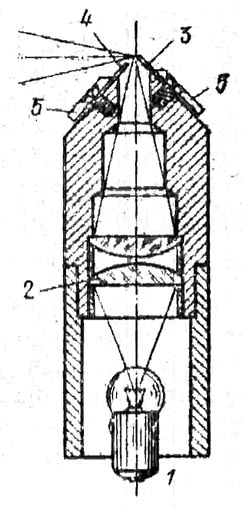

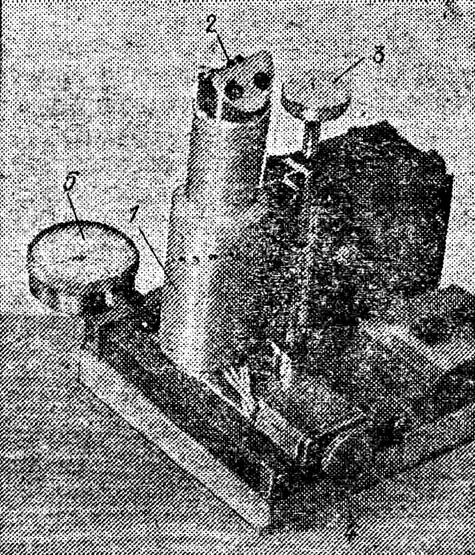

В идеале расстояние между ножом и щелью должно быть равно нулю. В новосибирском клубе им. Д. Д. Максутова построен такой прибор (рис. 52). Здесь свет 6-вольтовой лампы фокусируется с помощью простого конденсора на край лезвия ножа (лезвие бритвы), установленного под углом 45° к оси. Этот край одновременно служит одной из щечек щели. Вторая щечка — также лезвие бритвы. Оба лезвия прижимаются двумя металлическими пластинками с помощью винтов. После регулирования ширины щели винты фиксируют лезвия (рис. 53).

Рис. 52. Совершенный теневой прибор клуба им. Д. Д. Максутова с горизонтальным расположением ножа: 1 — осветитель с конденсором, 2 — щель и нож, 3 — винт вертикального движения, 4— винт продольного движения, 5 — часовой (дисковый) индикатор.
Рис. 53. Осветительная система хорошо оборудованного теневого прибора: 1-лампа, 2 — конденсор, 3—нож, 4— вторая щечка щели, 5 — прижимная пластина.

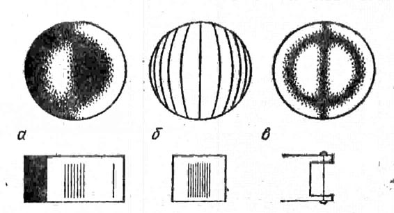

Вместо ножа можно использовать и другие приспособления для исследования дифракционной картины точки или щели. Прежде всего это нить. Метод нити, предложенный в 1918 г. Г. Ричи и подробно исследованный Д. Д. Максутовым и другими оптиками, чаще все-таки играет вспомогательную роль. Нить представляет собой как бы нож с двумя лезвиями. От того, что эти “лезвия” направлены в разные стороны и практически совмещены, картина при испытании нитью не имеет теней, а только полутени (рис. 54, в) При этом полутень на зеркале выглядит тонкой линией, и чем больше относительное отверстие зеркала тем уже тень. Это и понятно: при испытании ножом мы также сталкиваемся с тем, что на светосильных зеркалах полутень уже, чем на длиннофокусных зеркалах. Очень важно, что тень нити видна только на тех зонах, в центре кривизны которых установлена нить. Это очень удобно для точного определения центра кривизны той или иной зоны. При работе с нитью важно, чтобы ширина щели была близкой к дифракционной.
Рис. 54. Теневая картина при испытании параболоида: а — ножом, б — решеткой Ронки, в — нитью. Слева внизу — сложный тест, содержащий “нож”, решетку и “нить”. Тест наносится на кусочек стекла или фотографируется на позитивную пленку.
Обычно для исследования поверхности в целом применяют нож и с его помощью делают предварительные и точные замеры аберраций, но для окончательного суждения о величине аберраций можно применить и нить. Нить имеет тот недостаток, что не позволяет уверенно оценить качество поверхности в целом, но зато позволяет точнее определить положение полутени на зонах зеркала.
В 1925 г. Васко Ронки предложил решетку из нескольких нитей, нанесенных на стекло параллельно самим себе на расстоянии около 0,1—0,2 мм. Эта решетка смещается с фокуса фронта волны на 2—5 мм к зеркалу или от него, и мастер по искривлению теней линий на зеркале судит о форме поверхности (рис. 54,б и 49,б). Чем ближе к фокусу фронта волны расположена решетка, тем чувствительнее метод.
Можно обойтись и одной нитью, если ее также сместить ближе к зеркалу (или дальше от него) на 2—5 мм от фокуса фронта волны. Это так называемый второй метод щели и нити, исследованный Д. Д. Максутовым. Недостаток метода состоит в том, что для качественной оценки всей поверхности нить нужно плавно перемещать поперек пучка лучей, постепенно “проходя” всю поверхность зеркала. Решетка Ронки в подобном случае позволяет без перемещения поперек луча сразу оценивать всю поверхность.
