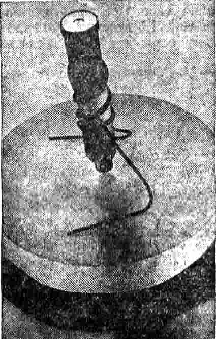

Хорошие результаты можно получить, рассматривая поверхность зеркала в микроскоп с увеличением 50—100 раз. Имея слабый объектив от какого-нибудь старого микроскопа и окуляр, микроскоп можно сделать самому. Установив его на простом штативе из толстой проволоки, можно получить прекрасный инструмент (рис. 37).
Рис. 37. Микроскоп для осмотра матовой поверхности

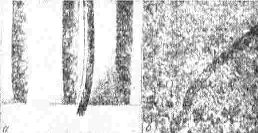

Как оценить размер попадающихся ямок? Для этого в фокальную плоскость окуляра надо ввести кончик тонкой проволоки. Фокальная плоскость расположена там, где установлена так называемая полевая диафрагма окуляра; у обычных окуляров к микроскопу эта диафрагма установлена между линзами. Поэтому окуляр надо разобрать, вывинтив одну из линз. Впрочем, в некоторых микроскопах применяются окуляры с полевой диафрагмой, расположенной перед передней (не глазной) линзой. Тогда установить проволочку вообще не составит труда. Надо добиться, чтобы проволочка была видна резко одновременно с матовой поверхностью зеркала (рис. 38).
Следующий шаг заключается в том, что надо измерить диаметр поля зрения микроскопа в пространстве предметов. Для этого будем рассматривать миллиметровую линейку в микроскоп. Предположим, что в поле зрения видно одновременно 1,5 деления. Это значит, что поле зрения микроскопа составляет 1,5 мм в диаметре. Допустим, проволочка видна такого размера, что ее толщина составляет 1/40 диаметра поля зрения. Это значит, что в пространстве предметов проволочка проецируется размером 1,5:40» 0,04 мм или 40 мкм.
Рис. 38. Определение диаметра проволочки линейкой и вид матовой поверхности и проволочки в поле зрения микроскопа
Как оценивать размер ямок? Глядя в микроскоп, сравниваем размер ямки с видимой толщиной проволочки. Предположим, что ямка имеет размер около 1/3 толщины проволочки, значит, настоящий диаметр ямки равен 40 мкм : 3» 13 мкм.
