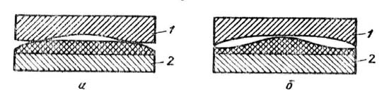

Рис. 36. Часто встречающиеся ошибки при обработке стеклянным или пластмассовым шлифовальником: а - завал края, б - подвернутый край

Считается нормальным штрих длиной 1/3 диаметра зеркала; сдвигать его можно как в одну сторону, так и в обе. Штрихи длиннее 1/3 диаметра приведут к завалу на краю и яме в центре (увеличению радиуса кривизны на краю и сокращению в центральной зоне) (рис. 36). Штрихи короче 1/4 диаметра приводят к появлению зональных ошибок, а также подвергнутого края, когда в центре кривизна меньше, чем на краю (рис. 36, б).
Не нужно стремиться делать штрихи строго одинаковой длины. Останавливаясь всегда на одном и том же месте, край шлифовальника может “нашлифовать” зональную ошибку. Особенно это важно при машинной шлифовке. Чтобы этого избежать, каждые 10—-15 мин нужно несколько менять размах поводка и смещать его так, чтобы шлифовка время от времени слегка (на 1—2 см) смещалась с центрального штриха.
Для того чтобы проверить зеркало на предмет зональных ошибок, завала или подвернутого края, мокрым крокусом на кончике пальца проведем крест-накрест два диаметра по поверхности зеркала. Пока крокус мокрый, осторожно уложим зеркало на сухой шлифовальник и осторожно прижмем (не сдвигая!) их друг к другу, Там, где контакт хорошнй, крокус будет выдавлен на зоны — туда, где образовались зазоры между шлифовальником и зеркалом. Это сразу укажет на наличие зональных ошибок. При завале края крокус соберется в центре и на краю, а при подвернутом крае на средних зонах.
Если обнаружен завал края, укоротим штрих до 1/4—1/5 диаметра, если подвернутый край — увеличим штрих до 2/5 диаметра.
