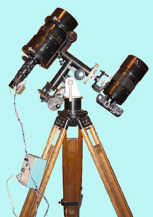

В качестве гидирующего телескопа используется телеобъектив МТО-1000 на доработанной монтировке от “Мицара”, привод часовой оси состоит из двигателя постоянного тока ДПМ-25, промежуточного редуктора и червячной пары. Червячная пара была взята готовая (деталь от старого механизма неизвестного назначения). На астрографе устанавливается фотокамера “Зенит” с телеобъективами с фокусными расстояниями до 500мм.
Общий вид астрографа Для простоты конструкции, гид построен по одноканальной схеме. В этом случае существенно упрощается и схема, и механическая часть. Автоматическое слежение осуществляется только по часовой оси. Коррекция по оси склонений, при необходимости, может быть произведена вручную при помощи подсмотрового окуляра. Практика показывает, что при достаточно точном выставлении полярной оси, коррекции по склонению даже на относительно простой монтировке Мицара требуются раз в 20-30 мин.

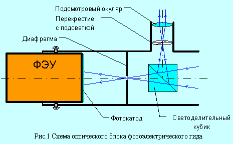

Схема оптического блока фотоэлектрического гида, в котором происходит преобразование ошибки гидирования в электрический сигнал, (датчик смещения) представлена на рис. 1.

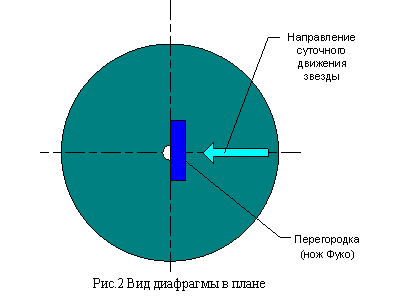

В фокальной плоскости гида устанавливается маска в виде диафрагмы с диаметром отверстия ~1мм, половина отверстия перекрыта перегородкой с ровным краем (нож Фуко в виде кусочка лезвия), рис.2.
Свет от гидирующей звезды, проходя через отверстие в диафрагме, попадает на фотокатод ФЭУ.
Так как изображение звезды в фокальной плоскости имеет конечный линейный размер, в том случае, когда часть изображения звезды делится перегородкой, сигнал на выходе ФЭУ в первом приближении пропорционален величине открытой части, т.е. смещению звезды относительно перегородки. Фактически ФЭУ наблюдает теневую картину зеркала, которая, как известно, очень чувствительна к смещению звезды относительно ножа Фуко. Этот сигнал после усиления используется для управления двигателем привода.

Для точного наведения телескопа на звезду и контроля по оси склонений часть пучка с помощью светоделительного кубика направляется в подсмотровый окуляр (f=8мм) с подсвечиваемым перекрестием. Причем перекрестие и диафрагма съюстированы таким образом, что гидирующая звезда в процессе слежения лежит в центре перекрестия.

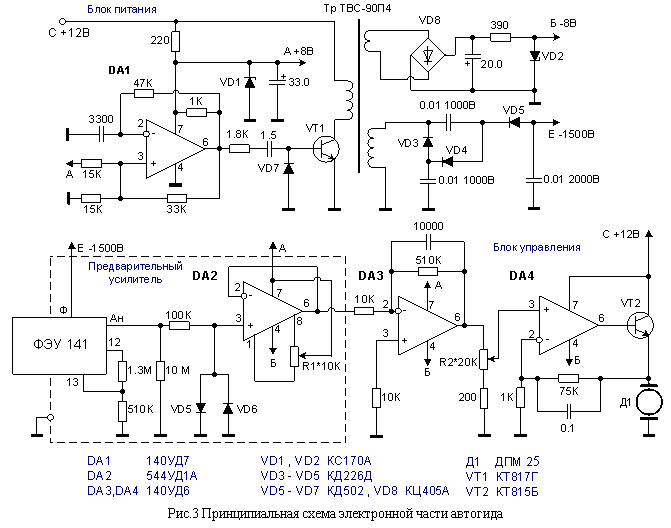

Принципиальная схема электронной части привода изображена на рис.3.
В качестве чувствительного элемента использовался ФЭУ-141, отличающийся малыми габаритами, наличием встроенного делителя напряжения и достаточно высокой чувствительностью ( 30А/лм).
Питание ФЭУ осуществляется напряжением -1.5кВ от преобразователя напряжения, построенного на основе генератора прямоугольных импульсов на микросхеме DA1, транзистора VT1, повышающего трансформатора (строчный трансформатор от малогабаритного телевизора) и выпрямителя с умножением напряжения на диодах VD3-VD5.
Дополнительный выпрямитель на диодном мосте VD8 служит для обеспечения питания микросхем напряжением отрицательной полярности.
Сигнал с ФЭУ поступает на предварительный усилитель постоянного тока (микросхема DA2), который обеспечивает согласование высокого сопротивления нагрузки ФЭУ (10 Мом) с последующими каскадами усиления. Для уменьшения помех предварительный усилитель установлен в заземленном металлическом экране на корпусе ФЭУ. Подстроечный резистор R1 служит для точной установки нуля предварительного усилителя. Далее сигнал поступает на регулируемый усилитель напряжения, построенный на микросхемах DA3-DA4, который усиливает сигнал с ФЭУ до уровня, при котором двигатель развивает требуемую скорость (6-7В). Коэффициент усиления регулируется резистором R2. Выходной сигнал через управляющий транзистор VT2 подается на двигатель постоянного тока ДПМ25.
Питание всей конструкции осуществляется от стабилизированного сетевого блока с выходным напряжением 12В или от комплекта батарей. Ток потребления схемы относительно небольшой (~150 мА), что позволяет пользоваться гидом в экспедиционных условиях.

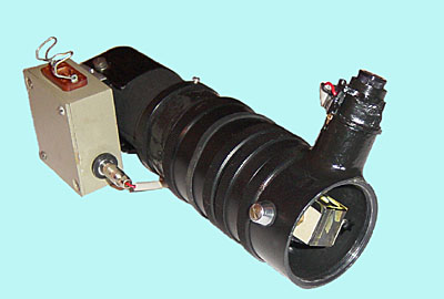

Оптический блок автогида Фотоэлектрический гид, построенный на базе ФЭУ, имеет ряд преимуществ по сравнению с устройствами на ПЗС: относительная простота и дешевизна электронной схемы, малое энергопотребление, малое время подготовки к работе и нетребовательность к точной фокусировке.

Очень рад, что Вас заинтересовала статья. Попробую ответить на вопросы. 1. Номера выводов, к сожалению не помню. Трансформатор впаян в плату, и до номеров выводов не добраться. Могу сказать следующее: обмотка с которой идет напряжение на умножитель (VD3-VD5) имеет максимальное количество витков, это можно проверить омметром. Обмотка, с которой снимается напряжение на диодный мостик VD8 – наматывалась вручную (без разборки трансформатора, поверх всех обмоток). На ее выходе должно быть переменное напряжение 10-12В, это примерно 20-30 витков.
2. Резистор 1кОм это так называемый резистор “притяжения”, служит для того, чтобы напряжение на выходе микросхемы DA1 изменялось в пределах от +8В до потенциала земли, т.е. несколько увеличивает размах напряжения ( Без него максимальное напряжение на выходе DA1 будет на 1.5 – 2 В меньше). Рекомендую посмотреть и изучить книгу Хоровиц, Хилл “Искусство схемотехники (том 1)”, там много готовых схемотехнических решений с подробными объяснениями.
3. На схеме изображены все выводы ФЭУ. Я упомянул, что ФЭУ141 имеет встроенный делитель напряжения, т.е. цепочка резисторов, с которой снимаются промежуточные напряжения на диноды, упрятана в корпусе и лишние выводы не нужны. >>После прочтения статьи, мне показалось, что повторение конструкции может быть затруднено, особенно людьми, не имеющими навыков сборки и настройки электронных схем
Конечно, для сборки и налаживания этой схемы требуются некоторые навыки и знание основ схемотехники. Но в принципе схема не сложная и “крутым” электронщиком быть не обязательно. Желаю успеха!
