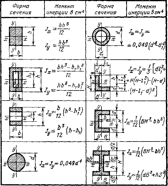

Величина прогиба завысит от изгибающего момента М, геометрических свойств сечения, точнее от величины момента инерции J (рис. 94) и материала, из которого сделан стержень, а точнее от модуля упругости Е (модуля Юнга, о котором можно прочесть в школьном учебнике физики)' (табл. 21).

Рис. 94. Таблица сечений и моментов инерции

Прогибы обратно пропорциональны моменту инерции (сечения, момент инерции прямо пропорционален четвертой степени линейных размеров сечения (см. рис. 94). Иначе говоря, увеличив все размеры сечения в 2 раза, мы увеличим жесткость стержня в 24 = 16 раз.
Из-за нехватки места мы не будем вникать в геометрический смысл момента инерции. Достаточно знать величину момента инерции сечения и уметь ее вычислить.
