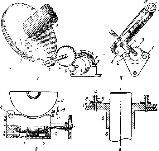

В качестве основного элемента часового привода обычно применяется червячная пара (рис. 122), которая представляет собой червяк 1, зацепленный с шестерней 2, имеющей зубья специальной формы. Ориентировочно диаметр червячной шестерни должен быть равен 1 - 1,5 диаметра главного зеркала.

Рис. 122. Часовые приводы: а - часовой привод 150-миллиметрового рефлектора (см рис 110 и 111), 1- червяк, 2 - червячная шестерня, 3 - полярная ось, 4 - шестерня червяка, 5 - шестерня выходного вала редуктора электродвигателя, 6 - электродвигатель с вмонтированным редуктором, 7 - хомут, притормаживающий корпус двигаюля, 8 - ручка тонких движений; б - механизм грубого и тонкого наведения, 1- электродвигатель часового механизма, 2 - электродвпгаюль грубого наведения, 3 - шесгерня червяка, 4 - червячная шестерня, 5 - ось склонении, 6 - основание станины; в - червячная пара с замыкаемым винтом, 1 - червяк, 2 - подшипник червяка, 3 - корпус винта, 4 - ось, на которой отводится червяк, 5 - червячная шестерня, 6 - пружина; г - червячная шестерня с фрикционом, 1- «венчик» шестерни, 2 - основание шестерни, 3 - полярная ось, 4 - винт, 5 - пружина, 6 - кольцевая прокладка

Чтобы проверить правильность расчета, нужно умножить передаточное число червячной пары на отношение между числами зубьев шестерни винта 4 и шестерни вала 5 и умножить на время одного оборота двигателя (0,5 мин). Например, для однозаходной шестерни с числом зубьев 476 отношение числа зубьев шестерен винта и вала составит 356/59. Так как один оборот вал электродвигателя делает за 0,5 минуты, то произведение будет равно
476 х 356/59 х 0,5 = 1436,0677 мин = 86 164,07 с,
т. е. механизм спешит на 0,02 с.
Число зубьев 356 на шестерне вала винта велико, поэтому можно добавить еще одну пару шестерен. Эта пара может иметь отношение 2/1, тогда число зубьев на шестерне винта уменьшится до 178. Можно дополнительную пару взять с передаточным числом 4/1, тогда число зубьев на шестерне винта сократится до 89. Все-таки шесюрню с числом зубьев 360 (или кратным 90) найти проще. Поэтому приведем комбинацию, при которой полярная ось делает один оборот за звездные сутки. Этот редуктор двузвенный - 120 : 36 и 146 : 61.
