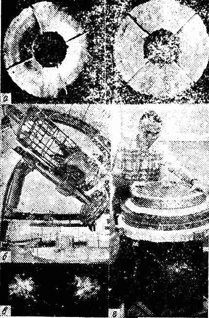

Рис. 74. Коррекция погрешностей главного зеркала ретушью на вторичном: а — теневая картина системы Кассегрена 208-сантиметрового рефлектора до ретуши вторичного зеркала (слева) и после ретуши (испытание по реальной звезде с ножом Фуко, справа); б — 208-сантиметровый рефлектор Кассегрена обсерватории Мак-Доналвд; в — моментальный снимок турбулентного пятна телескопа после ретуши вторичного зеркала. На снимке видны детали картины около 0,04". Это соответствует теоретическому пределу разрешения телескопа такого размера; г — Жан Тексеро ретуширует 60-сантиметровое вторичное зеркало

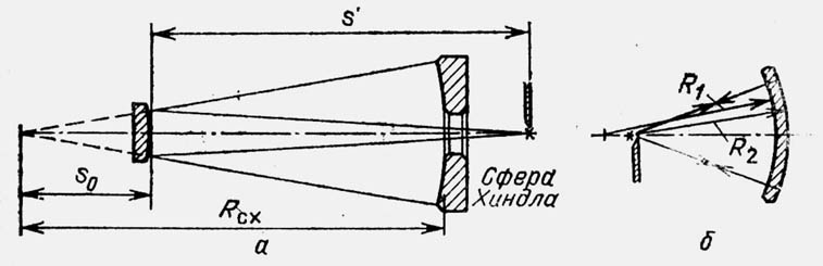

Рис. 75. Испытание вторичных зеркал Кассегрена: а — метод Хиндла, б — метод Рихтера

Оба способа хороши тем, что оптическая схема испытывается вся сразу. Поэтому небольшие погрешности главного зеркала могут быть скомпенсированы ретушью вторичного зеркала (рис. 74).
3. Испытание сферой Хиндла (рис. 75, а). Джон Хиндл предложил совместить один из фокусов выпуклого кассегреновского гиперболоида с центром кривизны вспомогательного эталонного сферического зеркала Это зеркало должно быть примерно того же диаметра, что и главное зеркало телескопа. Это неудобно, но зато вогнутая сфера проста в изготовлении и контроле и может применяться для испытаний многих выпуклых зеркал различных радиусов кривизны и эксцентриситетов.
Для юстировки схемы смотрим через отверстие в эталонном зеркале Хиндла и наклоняем вторичное, пока отражение эталона во вторичном не станет концентричным. Потом наклоняем сферу Хиндла, добиваясь концентричности отражения в ней вторичного зеркала. Фигуризация ведется до плоского рельефа. Все три перечисленных метода удобны тем, что после завершения фигуризации мы видим во вторичном зеркале плоский рельеф, хотя для этого и требуются вспомогательные оптические детали примерно того же диаметра, что и диаметр главного зеркала “кассегрена”.
