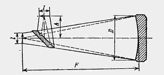

Для их определения вычертим на миллиметровке в натуральную величину (или в масштабе 1/2) оптическую схему телескопа, на которую нанесем главное зеркало, поперечник поля зрения l, выраженный в миллиметрах, и отметим положение точки перелома оптической оси (рис. 64). Через эту точку под углом 45° проведем прямую - это сечение плоскости зеркала. После этого соединим края главного зеркала с краями поля зрения прямыми линиями. Пересечение этих крайних лучей с вспомогательным зеркалом даст крайние точки оси вспомогательного зеркала. Большую ось определим прямым замером с помощью линейки. Малая ось равна большой оси,
Рис. 64. Графическое определение размеров диагонального зеркала. Обратите внимание на то, что центр эллиптического зеркала не совпадает с оптической осью главного зеркала. Для больших и светосильных зеркал ось оправы диагонального зеркала приходится немного смещать с оси (на данном рисунке вниз)
деленной на 1,4. Величины осей можно получить и расчетом. При этом размер малой оси определяется по формуле
где D - диаметр главного зеркала, f' - его фокусное расстояние, l - линейный поперечник поля зрения, D - расстояние точки пересечения оптической оси с диагональным зеркалом от фокальной поверхности.
Определив величину малой оси зеркала, умножим ее на 1,4 и получим величину большой оси зеркала.
