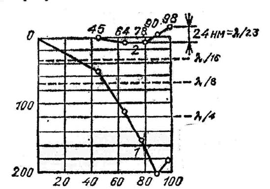

Рис. 57. Профиль зеркала в соответствии с табл. 14: 1—до исправления, 2—после исправления.
нанометрах (миллимикронах), В четвертой колонке запишем усредненные значения углов. Для этого алгебраическую (с учетом знака) сумму углов данной строки и предыдущей разделим пополам. Пятая колонка содержит разность между радиусами данной и предыдущей зон. В шестой колонке помещены произведения чисел из четвертой и пятой колонок. В последней, седьмой колонке даны суммы чисел из шестой колонки для каждой данной зоны и всех ей предшествующих зон. Например, для зоны радиусом 78 мм нужно сложить числа 0,0, +55,4, +58,9 и +64,4. В результате получим 178,7. Эту величину и записываем в седьмую колонку для зоны 78 мм.
В первой половине табл. 13 приведен результат вычислений для случая, когда зеркало фигуризовано не окончательно. Нанеся числа седьмой колонки на график (рис. 57), видим, что максимальная погрешность составляет примерно 200 нм, или 0,36 l . Так как идеальный параболоид изображается на графике горизонтальной линией, то для данного зеркала нужно “опустить” весь центр внутри зоны радиусом 90 мм.
После нескольких сеансов фигуризации были получены значения аберраций, записанные в четвертой колонке табл. 13. На основании этих значений был снова вычислен профиль, который внесен в седьмую колонку второй половины табл. 14. Теперь на графике кривая 2 отклоняется от горизонтали всего на 24 нм. Погрешность поверхности не более l /23. Это очень хорошее зеркало, и не страшно, что его край немного подвернут.
