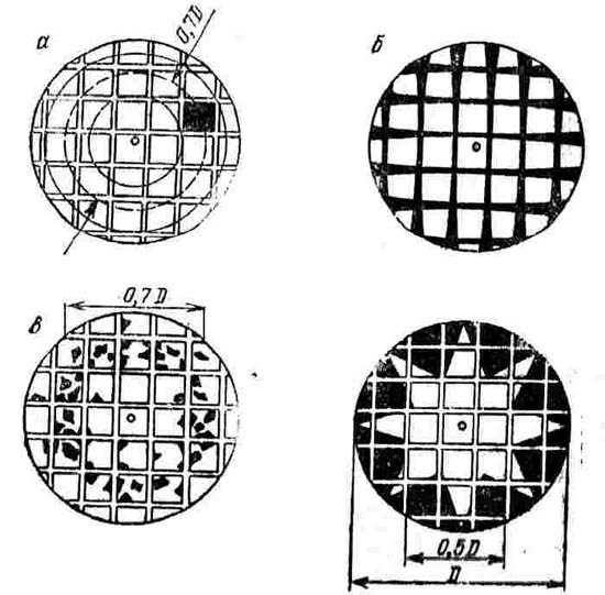

Чтобы получить плавную яму в центре и “опустить края, надо увеличить кривизну в центре зеркала, чтобы она постепенно уменьшалась при переходе от центра к краю (рис. 50). Для того чтобы получить такую ямку, есть несколько способов.
1. Найдем квадратик на полировальнике, центр которого лежит примерно на зоне 0,7. Соскоблим его на толщину 0,5 мм. Каждые 10 минут контролируем зеркало на теневом приборе (рис. 51, а).
2. Расширим канавки на краю, но оставим их нетронутыми в центре до зоны 0,3, как показано на рис. 51,б. Каждые 10 минут контролируем зеркало.
3. Соскоблим тонкий слой (0,5 мм) смолы небольшими участками в среднем по 1—2 см2 с таким расчетом, чтобы полировальник более всего оказался ослабленным на зоне 0,7. В центральной зоне и на самой крайней зоне оставлявляем полировальник нетронутым (рис. 51, в). Полируем на подрезанном полировальнике и контролируем зеркало теневым прибором каждые 15 минут.
4. В бумажном круге, наружный диаметр которого на 15—20 мм больше диаметра полировальника, вырежем звезду, как показано на рис. 51, г. Смочим круг водой и наложим на подогретый в воде полировальник. После этого формуем полировальник зеркалом, положив зеркало на смолу, а на зеркало груз. После 3—5 минут такой формовки снимаем груз и в течение 5—10 минут “полируем” без полирита, не снимая круга. После этого на поверхности полировальника остается выдавленная звезда. Она и сделает плавное углубление в центре зеркала.
С помощью полировальников “а” и “в” (рис. 51) одновременно опускаются центр и края. Это более экономичный способ. К сожалению, так можно параболизовать только зеркала с небольшим относительным отверстием (1/6 — 1/7). Более короткофокусные зеркала придется параболизовать на полировлльниках “б” или “ г”.
Рис. 51. Способы подготовки полировальника для параболизации: а — подрезка одного квадратика на зоне 70 % диаметра, б — расширение канавок к краю, в — подрезка 70 % -й зоны, г — формовка звезды.
При полировке на подрезанном или отформованном полировальнике возможны мелкие эональные ошибки. Если это “валик”, сполируем его местной ретушью, а потом на полном смоляном уберем случайные местные ошибки. Если зона представляет собой “канавку”, увеличим подрезку этой зоны на полировальнике. Исследуя зеркало с помощью теневого прибора, надо тщательно следить за краем, так как сейчас легко просмотреть непредусмотренный завал края, который выглядит узкой полоской, где резко увеличен радиус кривизны. Для того, чтобы его предупредить, расширим канавки на крайней зоне до ширины 3—5 мм, как указывалось раньше.
